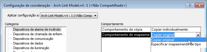

Antes ou ao copiar acessórios a partir de um modelo vinculado para um projeto MEP, especifique um comportamento de cópia para cada categoria de acessório na caixa de diálogo Especificar as configurações de coordenação.

Especificar o mapeamento de tipo
Ao copiar acessórios para um projeto MEP (Mecânica, elétrica e hidráulica), o Revit MEP utilizará o mapeamento especificado para cada categoria de acessório. Este mapeamento define uma correspondência entre tipos de acessórios no projeto de arquitetura e tipos de acessórios no projeto MEP (Mecânica, elétrica e hidráulica).
Por exemplo, para todas as luminárias que são luminárias de teto genéricas no projeto de arquitetura, é preferível que estes acessórios sejam definidos como calhas de luz parabólica 2x4 no projeto MEP (Mecânica, elétrica e hidráulica). Estes refinamentos podem fornecer a informação detalhada e recursos que os engenheiros mecânicos precisam. Ao executar este mapeamento de tipo antes que os acessórios sejam copiados para o projeto MEP (Mecânica, elétrica e hidráulica), é possível dinamizar o processo, reduzir erros e poupar tempo.
Para cada tipo de luminária na categoria, é possível selecionar Copiar tipo original. Não copie este tipo ou selecione um tipo de família que é carregada no projeto. Esses mapeamentos de tipo são utilizados quando os acessórios são copiados para o projeto.
