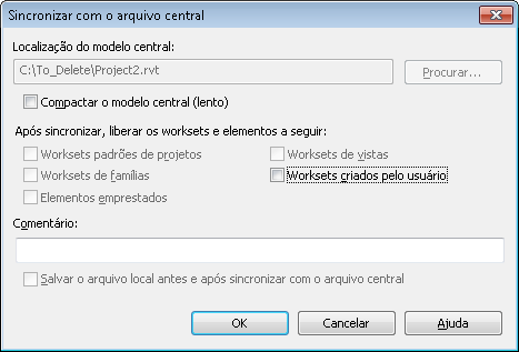

Se desejar modificar as configurações de Sincronizar com o arquivo central antes de sincronizar com o arquivo central: Clique na guia Colaborarpainel Sincronizarmenu suspenso Sincronizar com o arquivo central (Sincronizar e modificar configurações). A caixa de diálogo Sincronizar com o arquivo central é exibida.
  1. Na caixa de diálogo Sincronizar com o modelo central, verifique a localização do modelo central.
    Se necessário, clique em Procurar para inserir um outro caminho para o modelo central. Especifique um novo caminho na caixa de diálogo Localização do arquivo central e clique em OK.
  2. Selecione Compactar modelo central para reduzir o tamanho do arquivo ao salvar.
    Nota: A seleção desta opção aumenta o tempo necessário para salvar.
  3. Em Após sincronizar, libere os seguintes worksets e elementos, selecione entre as seguintes opções:
    • Para tornar os worksets e os elementos alterados disponíveis para outros usuários, marque as caixas de seleção apropriadas.
    • Para sincronizar as alterações com o arquivo central, mas manter editáveis os worksets e elementos, limpe as caixas de verificação apropriadas.
  4. Se desejar, insira comentários que serão salvos no modelo central.
    Será possível ver todos os comentários utilizando a ferramenta Exibir histórico. Consulte Visualizando o histórico de arquivos de compartilhamento de trabalho.
  5. Verifique se Salvar arquivo local antes e depois de sincronizar com o arquivo central está selecionada, para assegurar que seu arquivo local permaneça sincronizado com o arquivo central.
  6. Clique em OK.
    Suas alterações são salvas no modelo central e quaisquer aliterações de outros membros da equipe são copiadas em seu modelo local.
