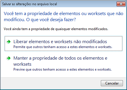

Salvar localmente
Esta opção salva localmente suas alterações no modelo local sem sincronizá-las com o modelo central e exibe a caixa de diálogo Salvar alterações no arquivo local. Como você não sincronizou com o arquivo central, ainda tem a propriedades dos elementos que modificou.
O usuário tem as seguintes opções:
- Selecione Liberar elementos e worksets não modificados se desejar que outros obtenham acesso aos mesmos. Os elementos e worksets editáveis e não alterados são liberados e o modelo local é salvo. Você pode permanecer como usuário temporário de quaisquer dos elementos alterados nos worksets editáveis.
- Selecione Manter a propriedade de todos os elementos e worksets para reter todas as permissões de edição quando o modelo local for salvo. O modelo local fecha sem sincronizar com o modelo central ou liberar worksets ou elementos emprestados.

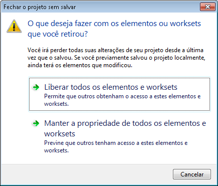

Não salvar o projeto
Esta opção descarta quaisquer alterações que foram feitas no modelo local. Isso não tem efeito sobre sua última ação de salvar no modelo local. Esta opções retorna o estado de seu modelo local para o estado da última vez que foi salvo e exibe a caixa de diálogo Fechar o projeto sem salvar.
- Clique em Liberar todos os elementos e worksets, para que outras pessoas obtenham o acesso ao elementos e worksets modificados ou não. Isto permite liberar todas as alterações que você fez nos elementos que tomou emprestado e nos worksets dos quais tem a propriedade.
- Clique em Manter a propriedade de todos os elementos e worksets, para manter a propriedade dos elementos que tomou emprestado e dos worksets dos quais tem a propriedade. Você perderá as alterações efetuadas.
