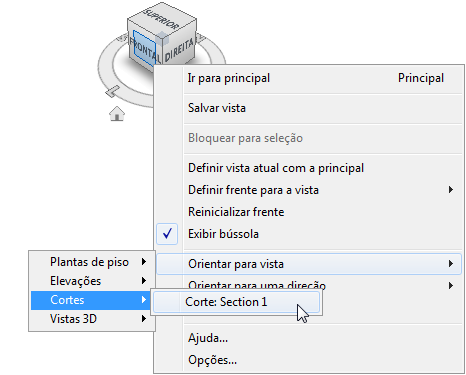

Para orientar uma vista 3D para outra vista:
  1. Em uma vista 3D, clique com o botão direito do mouse no ViewCube.
  2. Selecione Orientar para a vista e, em seguida, selecione o tipo de vista e o nome.
