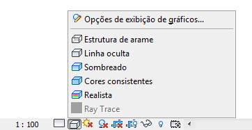

Especificar um estilo visual
É possível controlar a exibição do modelo com um estilo visual.

Para aplicar um estilo visual em múltiplas vistas
  1. Crie um modelo de vista.
    No modelo de vista, para Exibição do modelo, clique em Editar. Na caixa de diálogo Opções de exibição gráfica, selecione o estilo visual desejado e defina outras opções conforme desejar.
