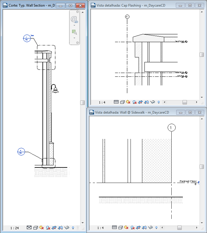

É possível adicionar uma chamada de detalhe em uma vista da planta, de corte, de detalhe ou de elevação. Nestas vistas, um identificador de chamada de detalhe é vinculado com a vista de chamada de detalhe. A vista de chamada de detalhe mostra uma versão ampliada de parte da vista principal e fornece mais informações sobre detalhes de parte do modelo de construção.
É possível adicionar uma chamada de detalhe ou uma chamada de detalhe da vista para uma vista da planta, de corte, de detalhe ou de elevação. Quando a bolha da chamada de detalhe é desenhada em uma vista, o Revit cria uma vista de chamada de detalhe. É possível então adicionar detalhes na vista de chamada de detalhe para fornecer mais informações sobre aquela parte do modelo de construção.
A vista na qual a chamada de detalhe é desenhada é a vista principal da vista de chamada de detalhe. Se a vista principal é excluída, a chamada de detalhe também excluída.
