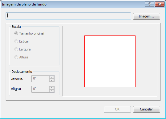

Para especificar uma imagem personalizada
- Na caixa de diálogo Renderização, em Plano de fundo, para Estilo, selecione Imagem.
- Clique em Personalizar imagem.
- Na caixa de diálogo Imagem de plano de fundo, clique em Imagem.
- Navegue à localização onde está situado o arquivo da imagem, selecione a imagem e clique em Abrir.
- Na caixa de diálogo Imagem de plano de fundo, especifique Escala e Deslocamento e clique em OK.
- Continue a definir outras configurações de renderização.
