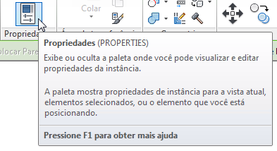

Dicas de ferramenta da faixa de opções
Quando o cursor é mantido sobre uma ferramenta na faixa de opções, por padrão o Revit exibe uma dica de ferramenta. A dica de ferramenta fornece uma breve descrição da ferramenta. Se o cursor permanece sobre a ferramenta na faixa de opções por mais um tempo, informações adicionais são exibidas, se disponíveis. Quando a dica de ferramenta está visível, é possível pressionar F1 para a ajuda sensível ao contexto, que fornece mais informações sobre aquela ferramenta.
Nota: Se F1 é pressionado antes da dica de ferramenta ser exibida, o tópico padrão da ajuda é aberto, ao invés do tópico apropriado da ajuda sensível ao contexto. Espere que a dica de ferramenta seja exibida antes de pressionar F1.
Estas dicas de ferramentas são úteis quando se está aprendendo a utilizar o software. É possível ajustar a quantidade de informações exibidas nas dicas de ferramentas ou com que rapidez as informações são exibidas. Também é possível desativar as dicas de ferramentas quando não mais precisar delas.
Algumas dicas de ferramenta incluem vídeos integrados, chamados Clipes de ferramentas™. Estes vídeos usam movimento para mostrar como usar a ferramenta. Eles são reproduzidos automaticamente quando a dica de ferramenta é exibida. Para ver um exemplo, exiba a dica de ferramenta para a guia Modificarpainel Modificar (Recortar/Estender para o canto).
