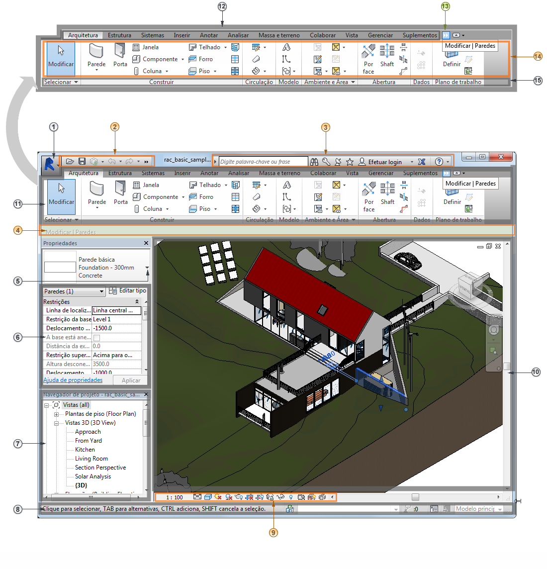

Aprenda como usar e personalizar a interface do usuário para aumentar a produtividade e simplificar o fluxo de trabalho.
Com alguns cliques é possível alterar a interface para melhor suportar a forma com a qual se trabalha. Por exemplo, é possível definir a faixa de opções para uma das 4 configurações de exibição. Também é possível exibir diversas vistas de projeto de uma só vez ou colocar as vistas em camadas para somente visualizar a que está no topo.
| 1 | Menu Aplicativo |
| 2 | Barra de ferramentas Quick Access |
| 3 | InfoCenter |
| 4 | Barra de opções |
| 5 | Seletor de tipos |
| 6 | Paleta Propriedades |
| 7 | Navegador do projeto |
| 8 | Barra de status |
| 9 | Barra de controle de vista |
| 10 | Área de desenho |
| 11 | Faixa de opções |
| 12 | Guias na faixa de opções |
| 13 | Uma guia contextual na faixa de opções, que fornece ferramentas relevantes para o objeto selecionado ou a ação atual |
| 14 | Ferramentas na guia atual da faixa de opções |
| 15 | Painéis na faixa de opções |
