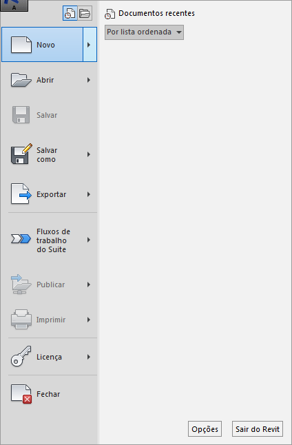

O menu do aplicativo fornece acesso a ações comuns de arquivos, como Novo, Abrir e Salvar. Ele também permite gerenciar os seus arquivos utilizando ferramentas mais avançadas, como Exportar e Publicar.
Clique em
para abrir o menu do aplicativo.
Para ver as opções para cada item de menu, clique na seta à direita. A seguir, clique no item desejado na lista.
Como um atalho, é possível clicar nos botões principais no menu do aplicativo (à esquerda) para realizar a operação padrão.

No menu do aplicativo, clique no botão Documentos recentes para ver uma lista de arquivos abertos recentemente. Use a lista suspensa para modificar a ordem de classificação dos documentos recentes. Use os pinos de pressão para manter documentos na lista, independentemente de quão recentemente eles foram abertos.
No menu do aplicativo, clique no botão Abrir documentos para ver uma lista de todas as vistas abertas em arquivos abertos. Selecione uma vista da lista para exibi-la na área de desenho.
