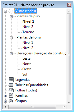

Navegador do projeto
O Navegador de projeto mostra uma hierarquia lógica para todas as vistas, tabelas, folhas, grupos e outras partes do projeto atual. Quando se expande ou retrai cada ramo, itens de menor nível são exibidos.
Para abrir o Navegador de projeto, clique na guia Vistapainel Janelasmenu suspenso Interface do usuárioNavegador de projeto, ou clique com o botão direito do mouse em qualquer lugar na janela do aplicativo e clique em NavegadoresNavegador de projeto.
É possível pesquisar por entradas no Navegador de projeto utilizando a Pesquisa na caixa de diálogo Navegador de projeto. Clique com o botão direito do mouse no Navegador de projeto e selecione Pesquisar para abrir a caixa de diálogo.
Para alterar a localização do Navegador de projeto, arraste sua barra de título. Para alterar seu tamanho, arraste uma aresta. As alterações no tamanho e localização do Navegador de projeto são salvas e restauradas quando o aplicativo é reiniciado.
Pode-se personalizar a organização das vistas do projeto no Navegador de projeto.
