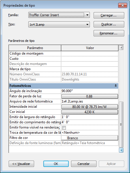

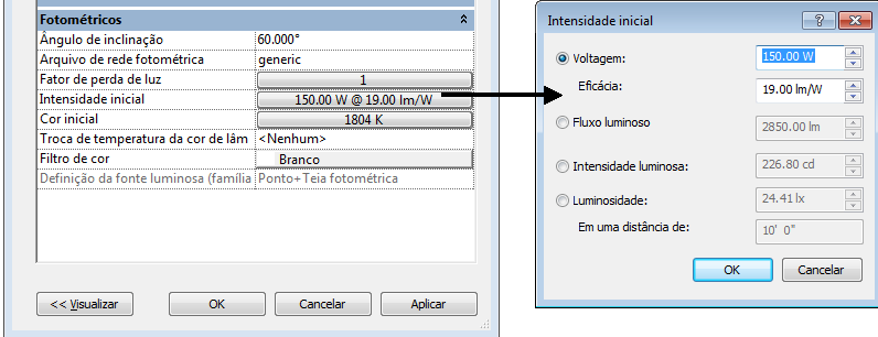

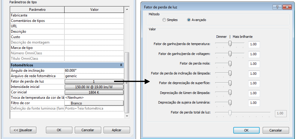

A intensidade inicial e o fator de perda de luz são propriedades de tipo de cada tipo de luminária. Acesse estas propriedades na caixa de diálogo Propriedades de tipo da luminária.
Para este exemplo, a intensidade inicial da luminária é 7560 lumens e, com os fatores de perda de luz indicados aqui, o LLF resultante é 0,71478.

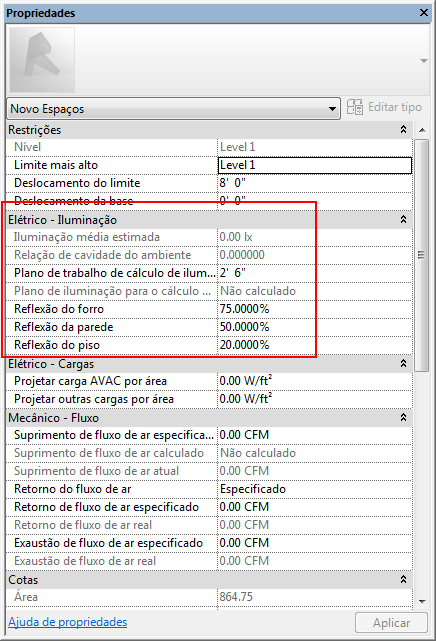

O CU é calculado com base nas propriedades de reflexão do espaço (forro, parede e piso), assim como a relação de cavidade do ambiente (RCR) do espaço.

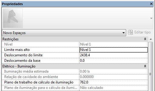

O RCR é calculado com base na altura da cavidade do ambiente (RCH) e o plano de trabalho de cálculo de iluminação, que é uma propriedade de cada instância de espaço.

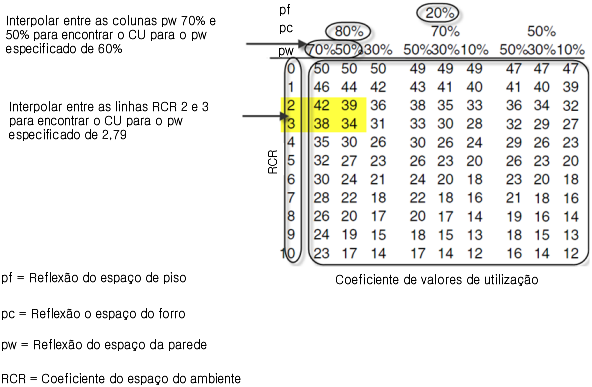

Para determinar o coeficiente de utilização manualmente, você iria fazer referência a uma planilha de dados da luminária. Uma parte da planilha de dados da luminária descrita pelo arquivo Photometric Web 483T8_S.ies é mostrada aqui.
As reflexões de piso, parede e forro são propriedades da instância do espaço e o RCR é calculado como descrito acima. Por interpolação, é possível estimar o CU como aproximadamente 38, o que corresponde a 0,382762, o valor calculado pelo Revit com base no arquivo de teia fotométrica.
