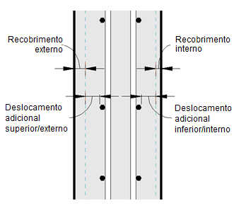

As propriedades da armadura da área para as paredes estruturais são identificadas como externas ou internas para refletir a orientação vertical do vergalhão. As propriedades para os pisos estruturais são identificadas como superior ou inferior para refletir a orientação horizontal.

| Deslocamento adicional de cobertura superior/externa | Especifica um deslocamento adicional da recobrimento do vergalhão superior/externo. Isto permite colocar múltiplos elementos de vergalhão juntos em diferentes camadas de armadura de área. |
| Deslocamento adicional de cobertura superior/interna | Especifica um deslocamento adicional da recobrimento do vergalhão inferior/interno. Isto permite colocar múltiplos elementos de vergalhão juntos em diferentes camadas de armadura de área. |
