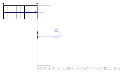

Para criar dois lances de escada perpendiculares unidos por um patamar
  1. Selecione a ferramenta Componente de lance de escada e especifique as opções e especifique as opções iniciais.
  2. Na Barra de opções:
    • Selecione o valor para a linha de localização. (Lance do degrau: Direita está selecionada na ilustração que segue).
    • Verifique se o patamar automático está selecionado.
  3. Clique para iniciar o primeiro lance da escada.
  4. Clique para posicionar o patamar quando o número desejado de espelhos do degrau for alcançado.
  5. Mova o cursor ao longo da linha de extensão e clique para começar a desenhar os espelhos de degrau remanescentes para o segundo lance de escada. Observe que o patamar é criado automaticamente. A profundidade padrão do patamar é a mesma que a largura do lance de escada.
  6. Clique para concluir o segundo lance da escada.
  7. No painel Modo, clique em (Finalizar modo de edição).
