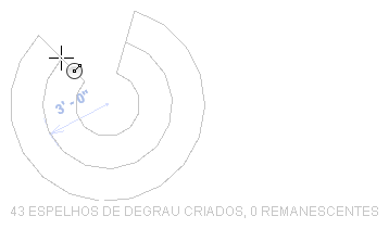

- Na área de desenho, clique para especificar um ponto central para o lance da escada em espiral.
- Mova o cursor para especificar o raio do lance da escada.
Ao desenhar, uma dica de ferramenta indica o limite do lance da escada e todos os degraus necessários para obter o nível/elevação de destino. O lance da escada é criado na direção de sentido anti-horário por padrão.
- Clique para completar o lance da escada.
