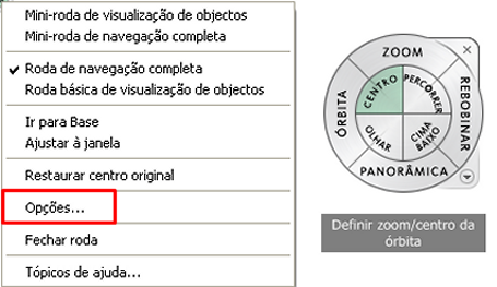

Para aceder a este diálogo, certifique-se de que tem uma SteeringWheel ativa e, em seguida, clique com o botão direito do rato e rode para baixo até Opções.
