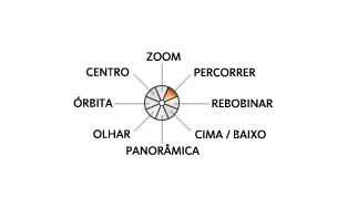

As SteeringWheels permitem-lhe poupar tempo ao combinar muitas das ferramentas de navegação comuns numa única interface. As ilustrações seguintes apresentam as diferentes rodas disponíveis:
Roda de navegação completa
Roda básica de visualização de objetos
Mini-roda de navegação completa
Mini-roda de visualização de objetos
Aspeto das rodas
Pode controlar o aspeto das rodas, alternando entre os diferentes estilos de rodas que estão disponíveis ou ajustando o tamanho e a opacidade. As rodas (exceto a roda de navegação 2D) estão disponíveis em dois estilo diferentes: grande e mini.
O tamanho de uma roda controla o tamanho com que as cunhas e as etiquetas aparecem na roda. O nível de opacidade controla a visibilidade dos objetos no modelo atrás da roda.
