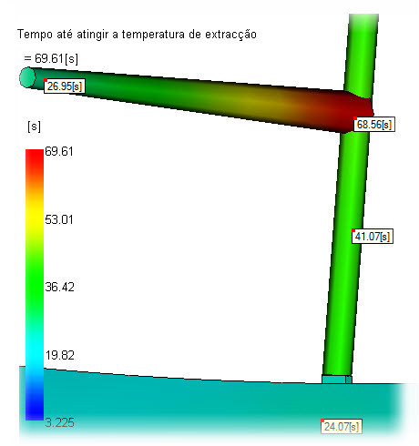

Nesta tarefa, irá verificar os resultados Tempo até atingir a temperatura de extração, normalmente conhecido por tempo de arrefecimento.
Clique em Tempo até atingir a temperatura de extração na lista Tarefas do estudo.
Clique em para animar os resultados.
Rode, faça pan e zoom conforme seja necessário, para ver os resultados.
A base do gito tem um tempo de arrefecimento de quase o triplo da peça e poderá controlar o tempo de ciclo. Os canais de alimentação têm um tempo de arrefecimento de cerca do dobro da peça.
