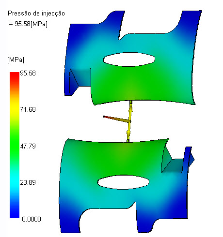

Nesta tarefa, irá verificar os resultados da pressão de injeção.
  1. Clique em Pressão de injeção na lista de Tarefas do estudo.
  2. Clique em Resultados > Animação > Reproduzir para animar os resultados.
  3. Rode, faça pan e zoom conforme seja necessário, para ver os resultados.
Cerca de 1/3 da pressão para encher o molde está no sistema de canais de alimentação. Se o modelo inclui um sistema de canais de alimentação, a pressão de injeção é melhor quando é inferior a 75% da pressão na máquina de moldação. Se não sabe a máquina específica que vai ser usada, presumir que a capacidade de pressão da máquina é 140 MPa é uma abordagem conservadora. Limitar a pressão de injeção a 100 MPa é uma boa directriz a seguir. Esta ferramenta está mesmo abaixo desse valor.
