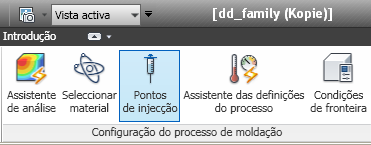

Clique em
(separador Base
painel Configuração do processo de moldação
Pontos de injeção)

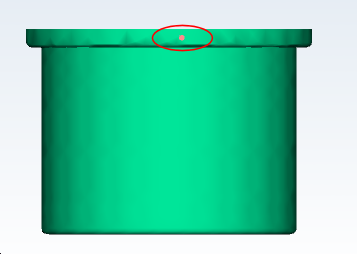

Clique no bordo arredondado do modelo, tal como indicado abaixo.
Clique com o botão direito do rato no painel do modelo e selecione
Concluir definição de pontos de injeção
no menu, para concluir esta tarefa.
