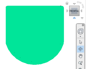

  1. Clique na visualização inferior do ViewCube.
  2. Atualmente, a secção aberta do modelo é apresentada na direção do gito, por isso, o modelo terá de ser rodado 180 graus sobre o eixo X.

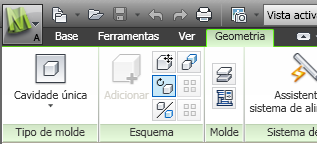

  3. Clique em (separador Base > painel Criar > Geometria).
  4. Clique em (separador Geometria > painel Esquema > Rodar), para abrir a caixa de diálogo Rodar.
