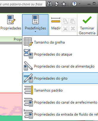

  1. Clique em (separador Geometria > painel Propriedades > Predefinições) e selecione Propriedades do gito no menu pendente.
  2. Selecione Frio no menu pendente Tipo de gito e Circular cónico no menu pendente Forma do gito.
  3. Introduza um Diâmetro inicial (1) de 3 mm e um Diâmetro final (2) de 5 mm e, em seguida, clique em OK.
  4. Clique em Tamanho da grelha no menu pendente Predefinições no painel Propriedades do separador Geometria.
