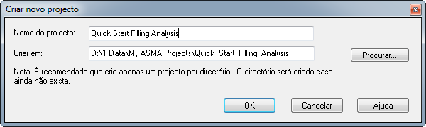

Todas as análises Moldflow são guardadas em Projetos. O projetos permitem-lhe gerir várias análises, denominadas Estudos. É criado um projeto para a sua análise de enchimento.
Quando inicia o Adviser, aparecem por predefinição uma página Web e a ajuda dinâmica. Para economizar espaço, estes itens serão fechados.
Clique no X no separador para a página Web para fechá-la.
Clique no X no canto superior direito do painel Ajuda Dinâmica para fechá-la.
Clique em .
Introduza Análise de enchimento do início rápido no campo Nome do projeto.
Clique em Procurar para alterar a localização do Projeto (opcional).
Clique em OK.
