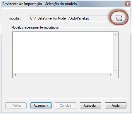

Clique no botão de reticências na caixa de diálogo Assistente de importação para localizar o ficheiro a importar.
Navegue até à localização do ficheiro do Autodesk Inventor que transferiu.
Selecione o ficheiroPanel.ipt e clique em Abrir.

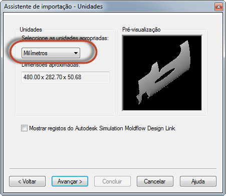

Clique em Seguinte na caixa de diálogo Assistente de importação. A peça demora vários segundos a importar.
Certifique-se de que as unidades são Milímetros.

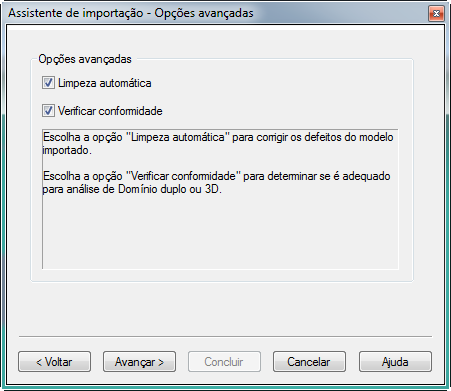

Clique em Seguinte na página Opções avançadas.
A execução de limpeza e verificações demora alguns segundos.

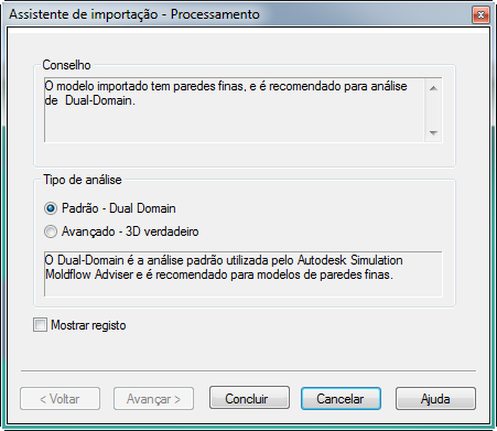

Clique em Concluir para aceitar o tipo de análise como Padrão - Dual Domain.

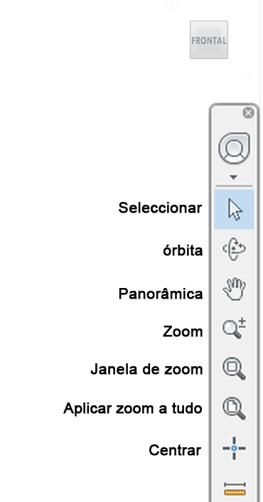

Utilize o View Cube e a Barra de navegação à direita para mover o modelo no ecrã.
Para programar os botões do rato, clique no menu . Defina os botões do rato a seu gosto.
