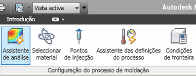

Executar uma análise Enchimento + Compactação
  1. Clique em (separador Base > painel Configuração do processo de moldação > Assistente de análise).
  2. No separador Sequência, apague todas as análises e, em seguida, desloque para baixo e selecione Enchimento + Compactação na lista Selecionar sequência de análise.
  3. Selecione um material no separador Material ou deixe a predefinição.
  4. Selecione o separador Definições do processo e efectue as alterações que pretender.
  5. Selecione o separador Avançado e altere o perfil de compactação se desejar.
  6. Clique em Concluir para fechar o Assistente de análise.
  7. Selecione o separador Tarefas no painel Tarefas de estudo e confirme se foram efetuados e verificados todos os passos necessários.
  8. Clique em Iniciar análise para iniciar a análise.
  9. Clique em OK quando a análise tiver sido concluída.
