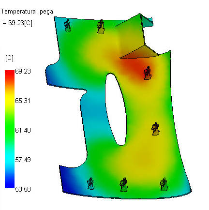

Nesta tarefa, irá interpretar os resultados da temperatura, da peça. Estes resultados representam a temperatura média da superfície da peça em todo o ciclo do molde.
  1. Clique nos resultados da Temperatura, peça.
    Este resultado representa a temperatura média da peça do ciclo na superfície do molde ou na interface de plástico/metal. A variação de temperatura para um material amorfo, como o ABS aqui utilizado, é melhor quando é +/- 10% C em relação à temperatura alvo. Neste caso, a temperatura alvo é 50 ºC. A variação na temperatura máxima e mínima é 20 ºC, o que é ideal. No entanto, até mesmo a temperatura mais fria da peça é superior à temperatura alvo, o que indica que a temperatura do fluído refrigerante, neste caso 25 ºC, é demasiado elevada.
