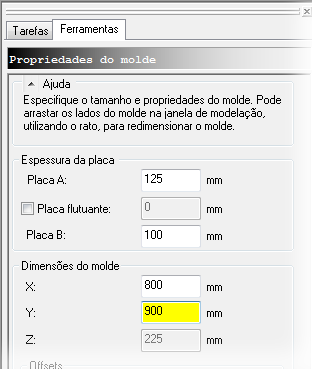

Criar o molde
Nesta tarefa, irá definir o tamanho do molde. A espessura da placa "A" determina o comprimento do gito.
  1. Clique em Geometria > Molde > Tamanho do molde.
  2. Introduza 125 mm para a espessura da Placa A.
  3. Introduza 100 mm para a espessura da Placa B.
  4. Introduza 800 mm para a dimensão X do molde.
  5. Introduza 900 mm para a dimensão Y do molde.
  6. Clique em OK.
