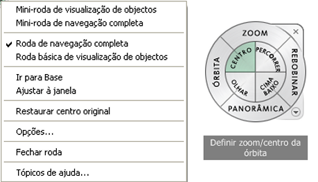

Para aceder a este diálogo, certifique-se de que tem uma SteeringWheel ativa e, em seguida, clique com o botão direito do rato para visualizar as opções de menu.
| Mini-roda de visualização de objetos | Apresenta a mini-roda de visualização de objetos. |
| Mini-roda de navegação completa | Apresenta a mini-roda de navegação completa. |
| Roda de navegação completa | Apresenta a roda de navegação completa grande. |
| Roda básica de visualização de objetos | Apresenta a roda de visualização de objetos grande. |
| Ir para Base | Avança para a vista Base guardada com o modelo. Esta vista está em sincronização com a opção vista Base na ferramenta ViewCube. |
| Ajustar à janela | Redimensiona e centra a visualização atual para exibir todos os objetos. |
| Restaurar centro original | Restaura o ponto central da visualização para a extensão do modelo. |
| Opções | Apresenta a caixa de diálogo onde pode ajustar as preferências para as rodas. |
| Fechar roda | Fecha a roda. |
| Tópicos de ajuda | Inicia o sistema de Ajuda online e apresenta o tópico sobre as rodas. |
