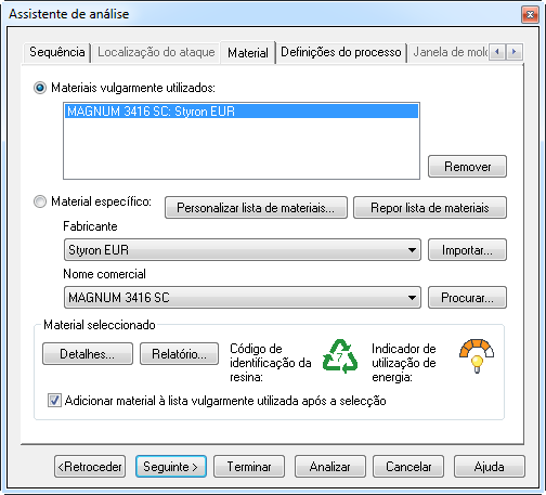

  7. Certifique-se de que o material é Styron, EUR Magnum 3416 SC e, em seguida, clique em Seguinte.

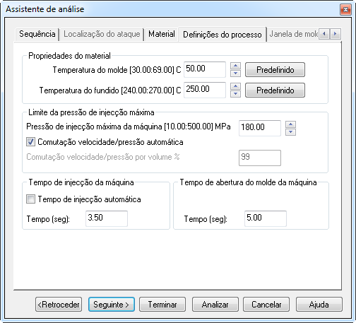

  8. Certifique-se de que a temperatura do molde é 5 °C.
  9. Certifique-se de que a temperatura do fundido é 250 °C.
  10. Certifique-se de que o tempo de injeção é 3,5 segundos.
  11. Certifique-se de que o tempo de abertura do molde é 5 segundos e, em seguida, clique em Seguinte.
