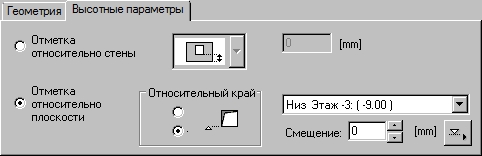

На закладке Высотные параметры в диалоговом окне Дверь. Создание указывают положение двери в стене или на плоскости.
Положение двери по высоте определяют так:
– проем располагается относительно нижней отметки стены и измеряется до нижней части двери;
- проема располагается относительно нижней отметки стены и измеряется до верхней части двери;
