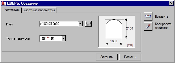

С помощью этой опции можно создавать двери в стенах конструкции на плоскости и в пространстве. Двери создаются в трехмерном пространстве, но некоторые дверные проемы вставляются на плане данного этажа (на виде сверху).
Диалоговое окно "Дверь. Создание" доступно:
- в меню: Строительные чертежи > Создать > Двери;
- из ленты: ASD - Модель > Проемы > Двери;
- на панели инструментов: задать > двери
- командная строка: RBCX_DEF_DOOR.
Диалоговое окно "Дверь. Создание" состоит из двух закладок:
Иконки, расположенные в правой части диалогового окна, используются для выбора способа определения параметров:
- при нажатии на кнопку Вставить
создается дверь на основании заданных в окне параметров;
- при нажатии на кнопку Копировать свойства
параметры двери берутся такие же, как у предыдущей. Для этого выбирают дверь на плоскости чертежа, и тогда диалоговое окно снова появляется, но уже с параметрами как у выбранной двери.
