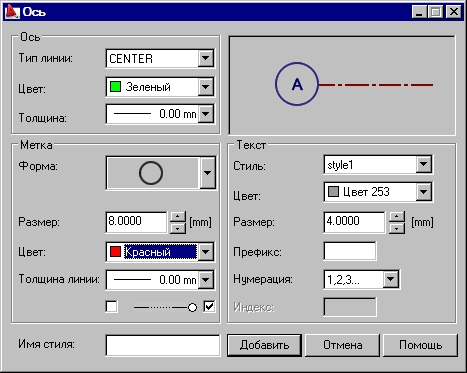

Это диалоговое окно используется для создания нового или изменения существующего стиля осей.
Диалоговое окно Ось открывается так:
- в диалоговом окне Стили символов выбирают пункт Ось;
- нажимают на кнопку Новый или Изменить.
Здесь доступны такие параметры.
- В поле Ось определяют метку описания осей: их форму, размер, цвет и толщину линии.
- В поле Метка определяют форму (круг, эллипс, квадрат, восьмиугольник), размер, цвет и толщину метки оси. Также указывают на каких концх оси следует поставить метку.
- Опции в поле Текст определяют стиль, цвет и размер шрифта. Здесь можно еще и выбрать префикс и тип нумерации (A, B, C; 1, 2, 3; I, II, III или др.).
- Для добавления описания новых осей указывают имя стиля описания осей в поле Имя стиля и нажимают на кнопку Добавить.
