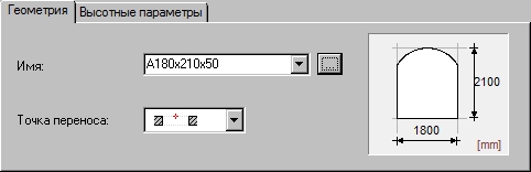

На закладке Геометрия в диалоговом окне Дверь. Создание можно определять параметры двери.
При определении геометрии двери задаются следующие параметры.
- Имя - тип формы дверного проема выбирается из имен форм доступных в списке. При нажатии на кнопку (...), расположенную справа от списка выбора, открывается диалоговое окно Список дверей.
- Характерная точка двери (это точка в пределах проема, относительно которой, дверной проем вставляется в стену); характерная точка может быть расположена:
- слева
- посередине
- справа
