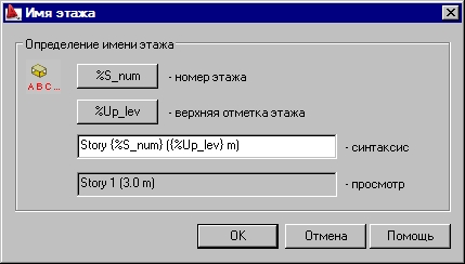

Имя этажа
Диалоговое окно Имя этажа позволяет формировать синтаксис имен для этажей в здании. Чтобы открыть это окно, нажимают на кнопку обзора (...) в диалоговом окне Параметры сооружения.
В диалоговом окне используются такие переменные:
При нажатии на соответствующую кнопку компоненты помещаются в поле, содержащее создаваемый синтаксис имени этажа. Поле Просмотр показывает сформированное имя этажа для заданного синтаксиса.
Имя этажа создается с использованием данного синтаксиса только при создании нового этажа или копировании существующего.
