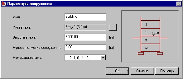

Диалоговое окно "Параметры здания" используется для задания или изменения основных данных, относящихся к проектируемому зданию. Чтобы открыть это диалоговое окно, перейдите на вкладку "Модель" диалогового окна "Инспектор объектов", щелкните элемент "Здание" правой кнопкой мыши и выберите команду "Свойства".
Определение параметров здания:
o определение нового этажа;
o определение параметров плана этажа.
"Базовый уровень здания (уровень отсчета)" – нижняя точка первого этажа. Указанное здесь значение влияет на имя этажа (если используется переменная отметки этажа) при определении элементов конструкции (на вкладке "Высотные параметры") и при вставке высотных меток на чертежи.
Нумерация этажей
