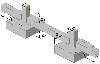

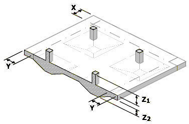

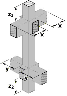

Присоединенные элементы

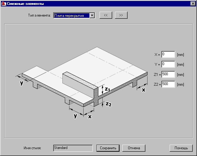

Это диалоговое окно используется для определения параметров элементов, которые примыкают к элементу выбранного типа. Эти параметры задают длину примыкающих друг к другу элементов на чертеже.
Открытие диалогового окна "Присоединенные элементы":
  1. В диалоговом окне Диспетчер шаблонов чертежа в разделе "Компоненты чертежа" выберите "Присоединенные элементы"
  2. Нажмите кнопку "Создать" или "Изменить".
В поле "Имя стиля" введите имя для стиля компонента и нажмите кнопку "Сохранить" (это доступно только при создании стиля, но не при изменении существующего).
В диалоговом окне "Присоединенные элементы" указаны размеры, которые создают окружение выбранного типа элемента.
Для отдельных типов элементов конструкции можно выбирать следующие параметры:

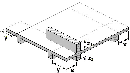

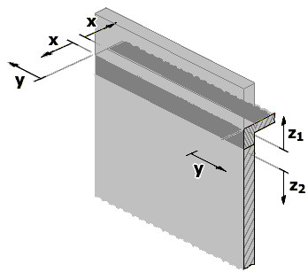

Стена
X, Y, Z1, Z2

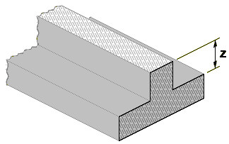

Ленточный фундамент
Z
Плита перекрытия
X, Y, Z1, Z2

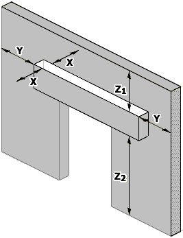

Перемычка
X, Y, Z1, Z2

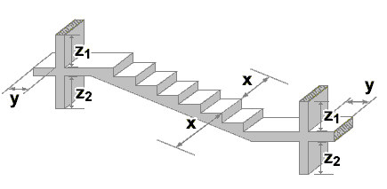

Лестница
X, Y, Z1, Z2
