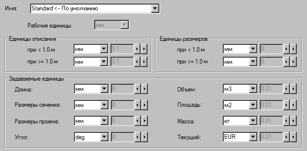

В диалоговом окне Рабочие настройки можно указать единицы измерения для различных параметров.
Задайте следующие единицы:
- Для параметра "Имя" требуется выбрать параметр из набора имен или ввести новое имя.
- В разделе "Рабочие единицы" выберите единицы для проекта. Рабочие единицы можно изменить в проекте только до задания первого произвольного элемента конструкции (стены, фундамента, колонны и т.д.).
- В полях "Единицы описания" и "Единицы измерения" необходимо настроить представление единиц длины/описания менее 1 м и более или равных 1 м для значений, размещаемых на чертежах (размерные линии, описания и т.д.). Например, если для полей < 1,0 м установлены сантиметры, то размер 0,33 м будет отображаться как 33 см. Для этих единиц можно изменить способ представления числового формата. Поля, расположенные на правой стороне, позволяют задавать число десятичных знаков для каждого значения.
- В поле "Единицы определения" (в диалоговых окнахAutodesk AutoCAD Structural Detailing - Formwork Drawings) единицы измерения делятся на следующие категории:
o единицы длины, в т.ч. размеры опалубки;
o единицы сечений - единицы измерения для поперечного сечения элементов конструкции;
o размеры проемов;
o угол;
o объем;
o площадь;
o масса;
o валюта.
Для всех величин можно определить количество знаков после запятой. Чтобы изменить количество знаков после запятой, используйте стрелки
. Точность единиц будет отражена в описаниях элементов.
