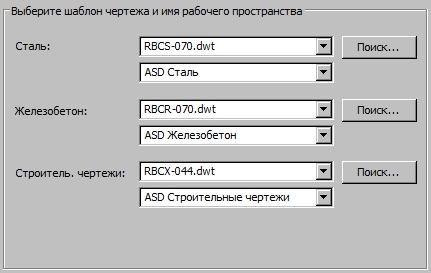

Рабочий шаблон для модулей Autodesk AutoCAD Structural Detailing и имен рабочих плоскостей (таких как ASD или ASD Классический) можно выбирать в диалоговом окне программы AutoCAD Настройка на закладке Structural Detailing в разделе Общие настройки.

Чтобы изменить чертежный шаблон, используют закладку Строительные чертежи, которая открывается при запуске модулей Autodesk AutoCAD Structural Detailing - Reinforcement (при експорте строительных чертежей в Autodesk AutoCAD Structural Detailing - Reinforcement).
