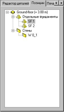

Данная закладка показывает перечень созданных позиций. Список сортируется по префиксам и номерам.
Позиции показываются одной или двумя иконками:
– эта иконка указывает на позицию чертежа в том же проекте, что и модель конструкции (проекте Autodesk AutoCAD Structural Detailing - Formwork Drawings);
- эта иконка указывает на позицию чертежа, построенного в Autodesk AutoCAD Structural Detailing - Reinforcement. Данный чертеж сохранен в отдельном файле. Если дважды щелкнуть на эту иконку, то программа Autodesk AutoCAD Structural Detailing - Reinforcement автоматически запускается и чертеж открывается в данной позиции.

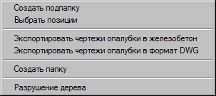

Контекстное меню для группы позиций
Для работы с выбранной группой есть такие опции:
- Создать подпапку – создается дополнительная подпапка на дереве позиций.
- Выбрать позиции - данная команда позволяет выбирать позиции;
- Экспортировать чертежи опалубки в Autodesk AutoCAD Structural Detailing - Reinforcement - эта команда дает возможность читать строительные чертежи в программе Autodesk AutoCAD Structural Detailing - Reinforcement. Можно указать на открытое диалоговое окно мастера строительных чертежей, где выбираются чертежные элементы и файл, куда нужно сохранить информацию (см. описание мастера строительных чертежей).

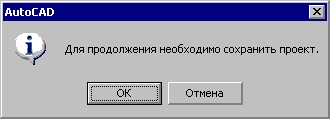

Прим.: Чтобы выполнить эту операцию нужно сохранить проект в файле под определенным именем. Если не сохранить, то внизу чертежа появится сообщение.
- Экспортировать строительные чертежи в формат DWG - при выборе этой команды чертежи сохраняются в формате *.dwg. Диалоговое окно мастера строительных чертежей открыто там, где выбраны чертежные объекты, а файл, где информация будет сохранена, должен быть указан (см. описание мастера строительных чертежей).
- Создать папку – создается дополнительная папка в дереве позиций.

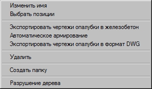

Контекстное меню для отдельной позиции
Для работы с выбранной позицией есть такие опции.
- Изменить имя – изменяется имя выбранной позиции, имя новой вводится вручную в командной строке.
- Выбрать позиции – выбираются позиции.
- Экспортировать строительные чертежи в Autodesk AutoCAD Structural Detailing - Reinforcement - данная команда позволяет прочитать чертежи с помощью программы Autodesk AutoCAD Structural Detailing - Reinforcement. Программа открывает мастер строительных чертежей тогда, когда выбраны чертежные позиции и указан файл, куда сохранить информацию.
Прим.: Для выполнения данной операции проект должен быть сохранен в файле с заданным именем; если проект не был сохранен, то на экране появляется сообщение, показанное на рисунке ниже
- Автоматическое армирование – данная команда позволяет создавать армирование для выбранной позиции в программе Autodesk AutoCAD Structural Detailing - Reinforcement.
- Экспорт чертежей опалубки в формате DWG – данная команда позволяет сохранять чертежи опалубки в формате *.DWG файла; Мастер строительных чертежей открывается тогда, когда выбраны чертежные позиции и указан файл, куда сохранить информацию (см. описание мастера строительных чертежей).
- Удалить – данная команда удаляет выбранную позицию.
Прим.: Опции, которые позволяют экспортировать чертежи опалубки и автоматически армировать, доступны в контекстном меню после позиционирования созданных элементов здания.
