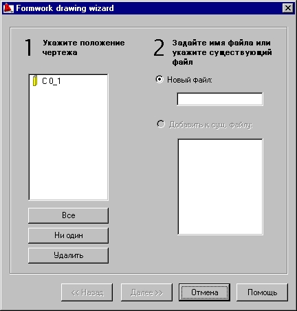

Мастер строительных чертежей
Мастер используется для того, чтобы сохранять строительные чертежи или переносить их в Autodesk AutoCAD Structural Detailing - Reinforcement. Она также позволяет автоматическое создание армирования для выбранных элементов конструкции. Содержание диалогового окна Мастер строительных чертежей зависит от опции, выбранной на закладке Позиции в диалоговом окне Инспектор объектов.
Диалоговое окно открывается во время:
экспорта строительных чертежей в Autodesk AutoCAD Structural Detailing - Reinforcement
экспорта строительных чертежей в файл формата DWG
Армирование автоматически генерируется при помощи макросов программы Autodesk AutoCAD Structural Detailing - Reinforcement.
