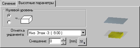

На закладке Высотные параметры в диалоговом окне Отдельный фундамент. Создание можно указывать положение фундамента относительно активного этажа.
Данное диалоговое окно используется для задания положения отдельного фундамента по отношению к активному этажу.. Список Отдельный фундамент включают все отметки активного этажа здания; положение отдельного фундамента в здании задается выбором плоскости (напр. Верх - Этаж 2, Низ - Этаж 2).
Дополнительно, существует возможность задать уровень отсчета отдельного фундамента относительно верхней или нижней отметки этажа.
Уровень отсчета
Положение отдельного фундамента относительно отметки этажа
1.
2.
При определении вертикального положения отдельного фундамента, пользователь может задать дополнительные параметры (смещение от верхней или нижней отметки этажа) в редактируемом поле Смещение. Если смещение равно нулю, то линия определения совпадает с верхней или нижней плоскостью этажа. Чтобы выбрать горизонтальную кромку элемента, определяющую величину смещения, щелкните элемент .
