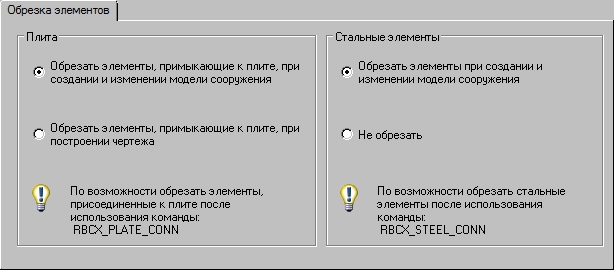

В диалоговом окне Рабочие настройки можно указать метод обрезки элементов модели конструкции.
На закладке "Обрезка элементов" настраивается обрезка следующих элементов:
Обрезка элементов, присоединенных к перекрытию, при определении и изменении модели сооружения
Элементы, присоединенные к перекрытию, будут постоянно срезаться в процессе определения или изменения конструкции.
Обрезка элементов, присоединенных к перекрытию, во время создания чертежа
Элементы, присоединенные к перекрытию, не будут обрезаться в модели конструкции при определении или изменении модели (элементы и перекрытие могут перекрываться). Обрезка элементов будет выполнена при создании чертежей модели конструкции (например, планов фундаментов, вертикальных сечений через здание и т.д.).
Обрезка элементов при определении и изменении модели сооружения
Стальные элементы будут постоянно обрезаться в процессе определения или изменения конструкции.
Без обрезки
Стальные элементы не будут обрезаться в модели конструкции и на чертежах (они будут сохранять свою первоначальную длину).
