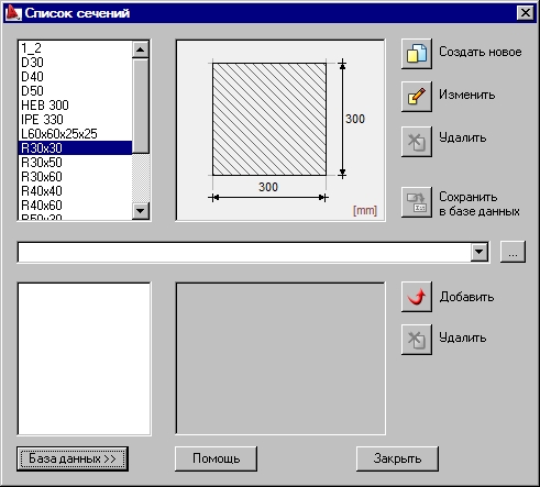

С помощью диалогового окна "Список: сечений"
Прим.: Как показано, диалоговое окно раскрывается и внизу на дополнительном поле отображаются опции, которые используются для добавления сечений из выбранной базы данных. Чтобы свернуть или развернуть диалоговое окно, нажимают на кнопку База данных.
В верхней левой части диалогового окна содержится список созданных поперечных сечений элементов конструкции. Эти сечения будут представлены в списках выбора поперечных сечений элементов. При выборе сечения из списка, появляется схематический чертеж размерами, характеризующими сечение.
В диалоговом окне используются иконки.
Создать новое - открывается диалоговое окно Определение сечения, в котором определяют новое поперечное сечение. Сечение добавляется к списку доступных в текущем проекте сечений.
Изменить - открывается диалоговое окно Изменение сечения, где можно изменять параметры выбранного сечения (например, имя или размеры).
Удалить - выбранное сечение удаляется из списка доступных в проекте.
Сохранить в базе данных - сечение сохраняется во внешнем файле базы данных.
Эта часть диалогового окна включает:
Чтобы добавить сечение из базы данных в список доступных в программе Autodesk AutoCAD Structural Detailing - Formwork Drawingsсечений, щелкают на (Добавить). Сечение будет добавлено в список в верхней левой части диалогового окна.
Прим.: Все базы данных сечений, используемые в Robot, могут быть перенесены в программу Autodesk AutoCAD Structural Detailing - Formwork Drawings.
