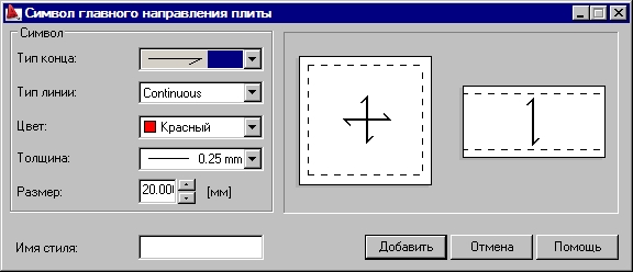

Данное диалоговое окно используется для определения нового или изменения уже существующего стиля главного направления плиты. Чтобы открыть его, необходимо нажать на кнопку Новый или Изменить в диалоговом окне Стили символов, если выбран значок главного направления плиты в поле Символ.
Определяют настройки графических параметров (тип конца, тип линии, цвет и толщину) и размер этого символа (в единицах чертежа). Настройки одинаковы для символов как однонаправленных, так и двунаправленных плит.
