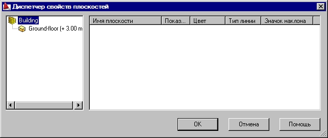

Эта опция позволяет просматривать и редактировать параметрыплоскостей (промежуточных или наклонных), созданных в модели конструкции.
Диалоговое окно Диспетчер свойств плоскостей доступно:
- в меню: Строительные чертежи > Показать > Показать плоскости;
- из ленты: ASD - Модель > Показать > Показать плоскости;
- на панели инструментов: задать > Показать плоскости
- командная строка: RBCX_EDIT_PLANES.
Для просмотра или редактирования параметров определения плоскости доступны такие опции:
- Имя плоскости (с дополнительной информацией, указывающей отметку построения плоскости);
- Показать - нажимают на значке с лампочкой для изменения отображения плоскости;
- цвет плоскости на экране;
- тип линии для отображения плоскости;
- значок наклона плоскости (отсутствие такового, стрелка, стрелка с величиной наклона плоскости).
При работе с каждым параметром можно щелкнуть правой кнопкой мышки для доступа к дополнительным опциям:
- Редактировать - при выборе этой опции открывается диалоговое окно для изменения параметров выбранной плоскости;
- Удалить – при выборе этой опции выбранная плоскость удаляется.
