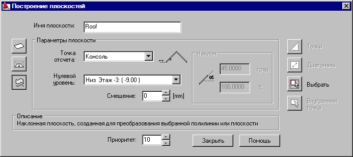

Построение плоскостей
Опция позволяет создавать промежуточные (горизонтальные) и наклонные плоскости, на которых могут быть созданы элементы модели конструкции.
Диалоговое окно Построение плоскостей доступно:
Можно построить следующие плоскости:
промежуточная плоскость (всегда горизонтальная);
наклонная плоскость заданной формы под определенным углом;
наклонная плоскость, созданная для преобразования выбранной полилинии или плоскости.
Созданные плоскости доступны на списках подбора отметок, находящихся в диалоговых окнах для создания элементов модели конструкции (балок, плит, стен и т.д.). Созданные плоскости показываются на этих списках только для этажей, на которых были созданы плоскости.

При нажатии на кнопку Копировать свойства, расположенную в правом нижнем углу, принимаются параметры ранее построенной плоскости.
