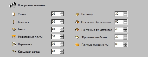

В диалоговом окне Рабочие настройки можно указать уровень приоритета (важность элементов) по умолчанию для отдельных компонентов конструкции. Эти значения могут изменяться произвольно при создании элементов конструкции.

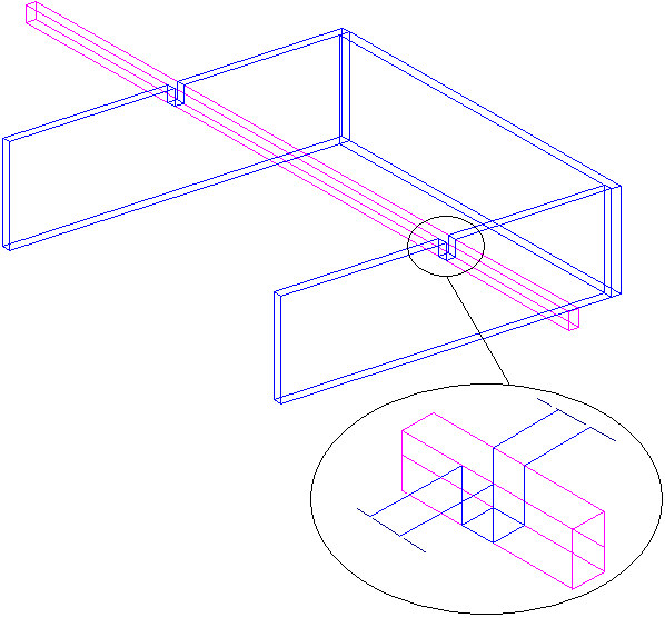

Элементы с более низким значением приоритета обрезаются, при подгонке к элементам с более высоким приоритетом. Элементы с высоким приоритетом не изменяются. На рисунке ниже показано место сопряжения стены с приоритетом 30 и балки с приоритетом 50. Приоритет балки выше, поэтому стена будет обрезана по балке.

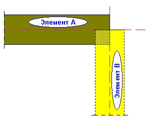

Если элементы имеют одинаковое значение приоритета, то созданный ранее элемент обрабатывается как элемент с более высоким приоритетом. Это правило иллюстрируется ниже для двух стен.
Элемент A определен первым ![]() |
