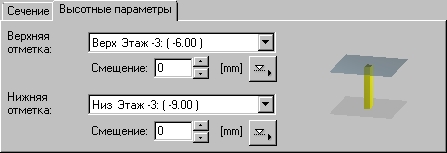

Колонна - высотные параметры
На вкладке "Высотные параметры" диалогового окна Колонна. Создание можно указать уровни определяемой колонны (верхний и нижний).
Списки "Верхняя отметка колонны" и "Нижняя отметка колонны" включают в себя все отметки активного этажа здания. Расположение колонны в здании задается выбором плоскости, на которой должны быть заданы верхняя и нижняя точки колонны (например, "Верх - Этаж 2", "Низ - Этаж 2").
При определении вертикального положения колонны можно указывать смещение от верхней или нижней отметки этажа. Если смещение равно нулю, то линия определения совпадает с верхней или нижней плоскостью этажа. Чтобы выбрать горизонтальную кромку элемента, определяющую величину смещения, щелкните элемент .
Прим.: Существует возможность создавать колонну путем ее присоединения только к нижней отметке этажа. В данном случае высота колонны задается значением смещения.
