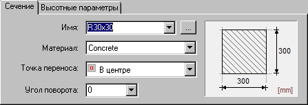

На вкладке "Сечение" диалогового окна Колонна. Создание можно определить параметры поперечного сечения колонны.
Для каждого типа поперечного сечения колонны могут быть определены следующие параметры:
- Имя - нажмите кнопку "Обзор (...)", расположенную справа от списка выбора, чтобы открыть диалоговое окно "Список сечений".
- Материал
- Точка переноса:
прямоугольного сечения;
круглого сечения;
уголкового сечения;
- Угол - выберите доступное значение (0, 45, 90, 135 или 180 градусов) или введите произвольное значение угла поворота поперечного сечения колонны. Этот угол указывается в соответствии с текущей (местной) системой координат.
