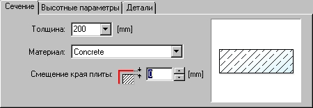

На закладке Сечение в диалоговом окне Плита. Создание можно определить характеристики поперечного сечения плиты.
Для каждого типа поперечного сечения плиты могут быть определены следующие параметры:
смещение плиты больше нуля и характерные точки плиты задаются по часовой стрелке
смещение плиты больше нуля и характерные точки плиты задаются против часовой стрелки
